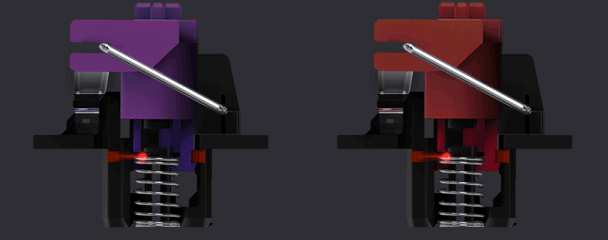

Switches ópticos.
Estos switches son de reciente aparición, y usan un emisor de luz infrarrojos para registrar la actuación. Al pulsar la tecla, se desplaza hacia abajo una pieza que bloquea el paso de la luz de infrarrojos, desbloqueándola y registrando así la presión. La mayor ventaja de estos switches es la velocidad, ya que su tiempo de respuesta es instantáneo: los switches mecánicos tradicionales tienen una latencia de 30 ms., colocada a propósito para evitar que las interferencias de los contactos metálicos otorguen errores en la pulsación. No se puede reducir esa latencia aunque se quisiera. Los switches ópticos, como veis, no tienen ese problema.
Otra ventaja de estos switches es la durabilidad, ya que al haber menos partes móviles (se elimina la principal, que afecta al propio switch), hay menos propensión a errores y, por lo tanto, duran más tiempo. Si son más veloces los switches ópticos que los mecánicos está por verse, porque la mencionada latencia de estos últimos es tan ínfima que es bastante improbable notarla, aunque los hay que sí aprecian la mayor velocidad de los ópticos... En cualquier caso, el tiempo dirá si acaban siendo una opción mayoritaria o no.
