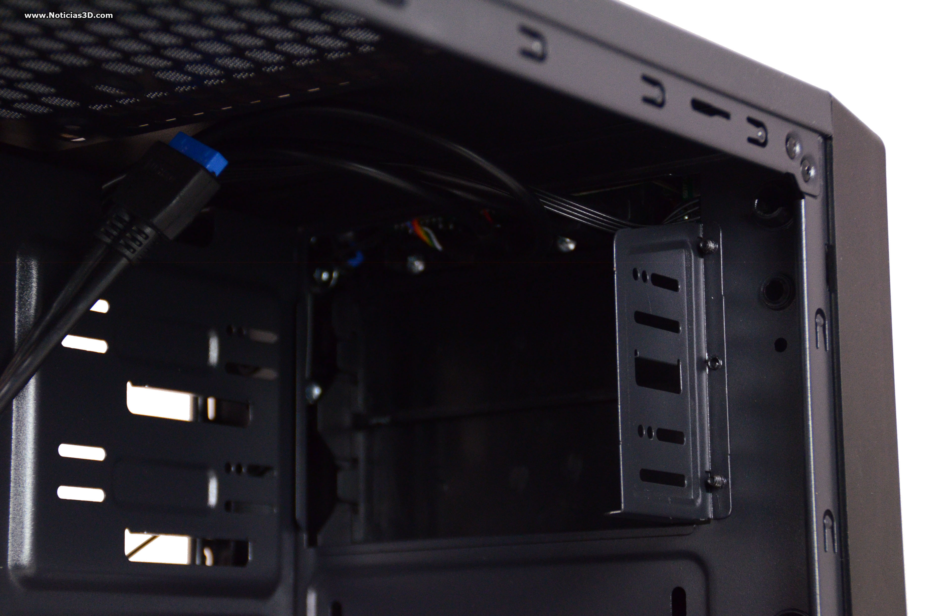

Llegamos al interior de la caja y vemos que NOX, como ya pasaba con el modelo Hummer ZX, nos ofrece toda la amplitud del espacio interior para utilizar como nos plazca, cosa que nos permitirá tener un montaje cómodo y sobretodo espaciado y con una refrigeración más que correcta. En un primer vistazo ya detectamos, una vez más, la falta de cajetines en la parte frontal, por lo que las soluciones en este interior se derivan a una concepción más moderna que la visión clásica que tenemos en nuestras mentes sobre el interior de una caja.
Comenzando por esta parte delantera, vemos esa solución "colgante" para las bahías de 5,25 pulgadas, que de ser bahías pasa a ser raíles en su lado izquierdo, del fondo de la caja, y unas muescas en un saliente de unos cinco centímetros en su lado derecho, suficiente para su sujeción, aunque no sabemos si válido para todo el mundo, ya que a menor agarre siempre puede tener una mayor vibración y menos solidez, dependiendo de qué tipo de dispositivo o unidad montemos en para nuestros dos frontales de 5,25 pulgadas.

¿Donde han dejado espacio para almacenamiento si no hay cajetines? Quizás os habéis preguntado. La NOX Hummer ZN cuenta con hasta cinco unidades de almacenamiento, siete si contamos con las bahías 5,25 pulgadas del frontal para ello, y se disponen de forma diversa. Tenemos un espacio para disco de 2,5 pulgadas en la parte del "backplate" que viene protegido con una cubierta blanca a modo de cajetín de forma vertical. Dos más de 2,5 pulgadas vendrán atornillados al mismo chásis en este lateral de la caja por la parte interior, bajo las bahías de 5,25 pulgadas y justo donde normalmente están los cajetines para ello, pero también montados de forma vertical.
