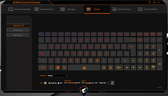

Por lo tanto, el Aorus 17G XC exhibe un teclado completo con pad numérico extendido, teclas de función secundaria, y teclas retroiluminadas por RGB a nivel de tecla. El programa Aorus Control Center, que veremos a continuación, reserva una pestaña exclusivamente a la retroiluminación del teclado, donde podremos escoger entre 18 efectos RGB y un modo personalizado (cada efecto tiene, además, opciones para modificarlo). Los accesorios que conectemos al sistema y que sean compatibles con RGB Fusion podrán sincronizarse también. El software también permite la creación de macros, además de la asignación de diversos perfiles.

El Aorus Control Center es el software gestor que reside en los portátiles Aorus que hemos analizado, y en este caso vuelve a estar presente para sacarle el máximo partido al Aorus 17G XC. Se trata de un programa muy sencillo y de gestión algo limitada, pero totalmente funcional. La primera pestaña es una pantalla/resumen del sistema, con gráficos redondos en tiempos real sobre la carga de GPU y CPU, memoria y espacio de disco usado, así como perfiles energéticos usados, información de batería, etc. En la pestaña Add Shorcuts podemos crear accesos directos a nuestras aplicaciones favoritas y tenerlas todas en un solo lugar. Desde Manager se pueden gestionar los accesos directos de las teclas de función (activarlas o no) y su visualización en el OSD, y en la pestaña Fusion, como se dijo en el apartado anterior, gestionaremos el comportamiento visual del teclado. Device Setting activa los perfiles de refrigeración del sistema (tecla FN + Esc para pasar entre ellos) y podemos modificar cada nivel desde aquí, mientras que en la pestaña Smart Utilities podemos hacer cosas como, por ejemplo, actualizar todos los drivers del sistema al mismo tiempo:
