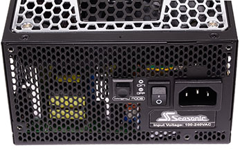

En esencia hemos visto que las tres fuentes de alimentación tienen un interior equivalente, y que únicamente cambia el condensador principal y poco más, según potencia. Las características esenciales de las Prime Platinum, veremos, son también muy parecidas entre sí. De hecho, las características oficiales son iguales, y sólo cambia el número de conexiones y cables, como veremos después:

Especificaciones técnicas y características (Prime 650, 750 y 850W):
  • Potencia de salida (650W): +3,3V: 20A, +5V: 20A, +12V: 54A, -12V: 0,3A, +5VSB: 3A
  • Potencia de salida (750W): +3,3V: 20A, +5V: 20A, +12V: 60A, -12V: 0,3A, +5VSB: 3A
  • Potencia de salida (850W): +3,3V: 20A, +5V: 20A, +12V: 70A, -12V: 0,3A, +5VSB: 3A
  • Factor de forma: ATX 12V v2.4
  • 80 PLUS Titanium
  • Tamaño del ventilador: 135 milímetros
  • Ventilador con rodamiento de fluido dinámico
  • Tiempo de vida del ventilador: 70.000 horas
  • Fuentes totalmente modulares
  • Cables planos
  • Temperatura operativa: entre 0 y 50 grados
  • Tiempo de vida de la fuente: 150.000 horas
  • Dimensiones de las fuentes: 170mm (L) x 150mm (W) x 86mm (H) +/-1 mm
  • Protecciones y seguridad: OPP, OVP, UVP, OCP, OTP, SCP, cTUVus, TUV, CB, CCC, BSMI, EAC, Energy Star, RoHS, WEEE, ErP Lot 6, REACH
  • 10 años de garantía
