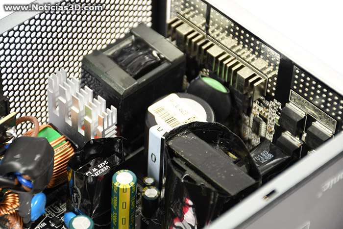

El condensador electrolítico principal es un Teapo de 105º serie LG de 400v y 330μF. Los secundarios son Teapo de la serie TX, tenemos 3 de 105º, 16v y 3300μF. Obviando los condensadores más pequeños, tenemos en la misma serie otro condensador de 16v y 2200 μF. Junto al condensador principal tenemos el transformador principal y el PCF. En el borde tenemos la daughterboard OptiSinc con perforaciones en sus placas y aletas para aumentar la refrigeración.

En la entrada tenemos termistor y varistor para proteger ante anomalías en el voltaje. Al lado del condensador secundario central tenemos el inductor del LLC para el circuito resonante. Su diseño es muy limpio, en gran medida por su tecnología OptiSinc. Esto facilita mucho al aire moverse hacia la zona exterior con muy buen flujo.
