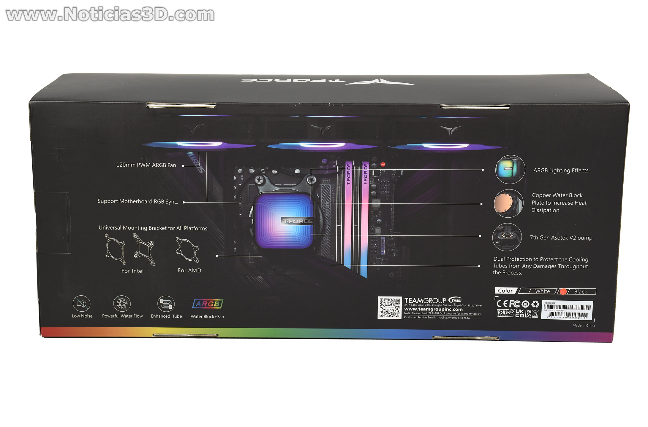

En la caja podemos hacernos una idea de como luce este kit, compatible con los principales programas de gestión RGB. Básicamente lo que veremos son conectores ARGB 5V estándar. TeamGroup nos muestra la compatbilidad con los actuales zócalos y nos muestra en la cara inferior de la caja entre sus claves de producto que incorpora la séptima generación de bombas Asetek.
Cara frontal de la cajaCara trasera de la caja
