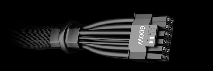

Con la llegada de PCIe 5.0, las especificaciones para la alimentación de las tarjetas gráficas ha cambiado de forma notable. En concreto, se necesita que las fuentes puedan soportar picos de potencia que sean 3x la potencia de la GPU más la potencia del resto de componentes. Con ATX 2.x (hasta 2.56), no había un máximo definido en las especificaciones del estándar. Pero ahora sí. Así que los fabricantes de fuentes tienen que “ponerse los vatios” y diseñar fuentes que soporten esos picos.
Las fuentes ATX 3.0 ahora hay que dimensionarlas de un modo diferente a como se dimensionaban las fuentes ATX 2.0. Para una GPU de 300W, por ejemplo, con un procesador de gama alta que necesita otros 300W contando algo de overclocking, más otros 150W para el resto de componentes, necesitábamos calcular generosamente los Vatios de la fuente ATX 2.x para asumir picos de consumo. Pongamos 1.200W, aunque el consumo en Vatios fuera de 750W sumando GPU, CPU y otros componentes.
Con ATX 3.0, la especificación exige que la fuente de 750W aguante 900W de pico durante 100 microsegundos para la GPU de 300W, por lo que no necesitamos elegir una fuente de más Vatios. Para una GPU de 400W, tendríamos 850W para la fuente ATX 3.0, con picos de 1.200W.
